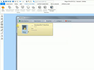

视频简介:
模型准备
1、模型数据的导入
  导入数据常用的两种方式。
2、片体数据的处理
  利用NX工具将片体模型转换为实体模型。
3、数据质量检查
  主要检查项目:
   1)微小的、对齐的面、体;
   2)数据结构、面相交、片体边界;
   3)锐刺/切口、自相交;
   4)光顺性、公差。
4、数据修复
  利用【修复几何体】对模型数据的几何质量问题进行自动修复。
