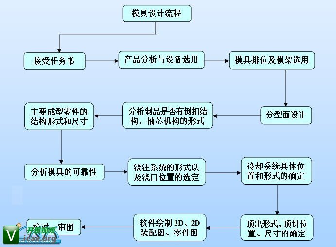

[NX8.5模具设计] 1.1 Siemens NX模具设计流程 [NX MoldWizard模具设计视频教程]
视频简介:Mold Wizard(注塑模向导)是基于NX开发的、针对注塑模具设计的专业模块,模块中配有常用的模架库和标准件库,用户可以根据自己的需要方便地进行调用,还可以进行标准件库的自我开发,很大程度上提高了模具设计的效率。
模具设计流程
