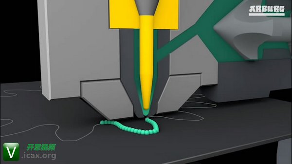

不同于传统的增材制造工艺,ARBURG(阿博格)塑料无模成形技术 (AKF) 如同注塑成型一样熔化标准颗粒。 Freeformer 生产部件时无需支撑结构,以最小液滴为单位逐步生产。 带脉冲式喷嘴的卸料单元保持固定,其部件支架可移动。
世界首创的 AKF 的基础是 3D-CAD 数据,通过 freeformer 可直接读取这些数据。 启动后,其他工艺会自动进行。 喷嘴接口采用压电工艺,以最小塑料液滴为单位逐步生产所需部件。 然后,部件支架沿三个或五个轴运送产出的产品。
亮点
独一无二: 在不使用模具的情况下,以最小塑料液滴为单位铸成极具机能性的部件
种类繁多: 使用廉价的标准颗粒替代昂贵的特殊材料
无需支撑结构: 固定式卸料单元和移动式部件支架结合,适用于复杂的 3D 几何形状
可组合使用, AKF 可以生产两个组件,例如硬软塑料连接物
操作简单, 部件的生产以 3D-CAD 数据为基础,自动进行
