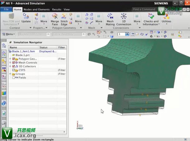

[NX9 新功能视频] Siemens NX9 新功能预览 - Automatic Morph 自动变形
在NX9中你可以使用Automatic Morph自动变形命令让NX尝试自动变形现有的网格符合修改的CAD几何。在此过程中,NX尝试关联现有节点到新的几何形状。
Automatic Morph自动变形命令的目的是为处理CAD几何体被修改,但不具有任何拓扑的变化,就是没有增加或删除顶点,边,或面。
此外,任何变化到CAD的几何形状,如一个边的长度应该是相对比较小的。
