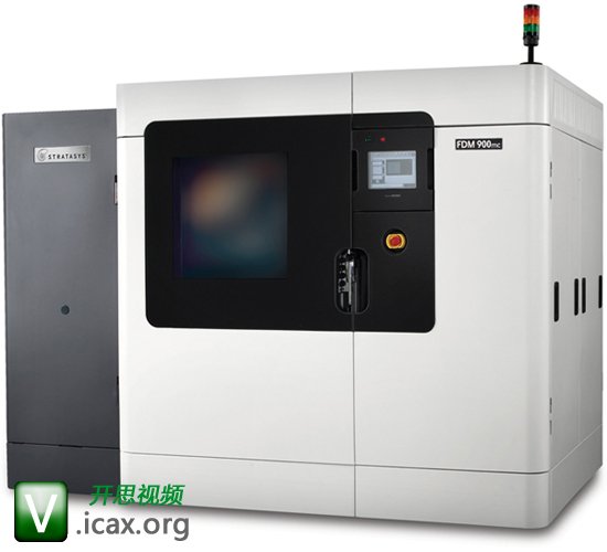

Fortus 900mc™是针对直接数字化制造而专门设计。不仅在成型尺寸上大大提高,而且在机械,机电和电子等系统有很大改变。特殊点是,喷头组件通过保证在预见性 和重复性上得以改进的滚珠技术驱动。另外,控制软件已经改进过用以平衡系统硬件的进步。这些特征产生了更大产能,更高精度,更好重复性和可靠性。
详细说明:
Fortus 900mc具有最大成型尺寸,最高精度及最快速度的机型。Fortus 900mc™是针对直接数字化制造而专门设计。不仅在成型尺寸上大大提高,而且在机械,机电和电子等系统有很大改变。特殊点是,喷头组件通过保证在预见性 和重复性上得以改进的滚珠技术驱动。另外,控制软件已经改进过用以平衡系统硬件的进步。这些特征产生了更大产能,更高精度,更好重复性和可靠性。
每一个模型的核心:高级的FDM技术
Stratasys的专利FDM(熔融挤出成型)技术为Fortus系统提供了基础的支持。Fortus系统使用两种材料:一种是模型材料,一 种是支撑材料。通过加热器熔化,材料先抽成丝状,通过送丝机构送进热熔喷头,在喷头内被加热融化,喷头沿零件截面轮廓和填充轨迹运动,同时将半流动状态的 材料按CAD分层数据控制的路径挤出并沉积在指定的位置凝固成形,并与周围的材料粘结,层层堆积成型。当模型制作完成后,支撑材料被移去,剩下的就是精 确、可靠的3D模型。
