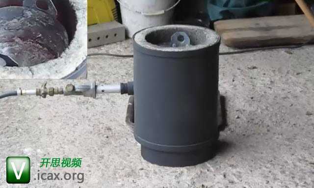

[金属铸造视频] 29.金属铸造 - 绿砂砂芯
在这个视频中,我使用的是一批新的绿砂,来自 Artisan Foundry。
砂具有足够的生坯强度,作为模芯使用。
使用专有的通量和脱气片剂,替代我平时使用的盐和洗涤苏打。
