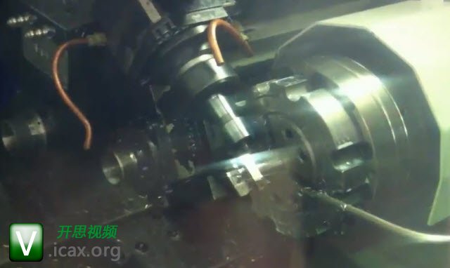

这一系列的三个视频展示iMachining运行在一台Mazak车铣复合机床上(QTN200MSY-II)。
加工材料是在医疗行业中常用的316不锈钢。
本视频感谢英国Dixons外科器械公司提供零件编程及录制视频。
由于夹头的限制,在没有很大力量的情况下去除材料,这是非常重要的。
他们能够运行所有iMachining操作在第4级。
由于iMachining先进的刀具路径,负载尖峰被消除,允许更深和更快的加工速度,即使夹头不是最佳的。
第一个视频展示C轴面铣削。 https://v.icax.net/thread-5430-1-1.html
第一个刀具是一个直径为10mm,4刃,转速3000RMP和1271mm每分钟。切削深度为8mm。
下一个刀具2:45是直径为4mm,4刃,转速3800RPM和966mm每分钟。切削深度也是8mm。
8mm的刀具使用的iMachining精加工技术先清角。
精加工 4:34 转速2200RPM和500mm每分钟。
所有切削条件都是由iMachining技术向导计算。
第二个视频也展示C轴面铣削。 https://v.icax.net/thread-5431-1-1.html
刀具是直径为4mm,4刃,转速4600RPM和856mm每分钟。切削深度为5mm。
这个刀具在粗加工后,还清了一下底面。
iMachining的精加工技术展示先清理内部转角,然后作最后的精加工。
第三个也是最后的视频展示4轴加工。https://v.icax.net/thread-5432-1-1.html
刀具是一个直径为4mm,4刃,转速4500RPM和840mm每分钟。切削深度为6mm。
iMachining精加工再次使用来完成加工。
