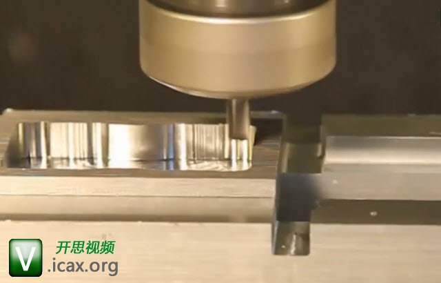

[iMachining视频] iMachining益智项目 - 6.3mm立铣刀 304不锈钢
SolidCAM USA 展示iMachining 加工不锈钢。机床是 哈斯VF3SS
Tool : .25"(6.3mm) 4FLT Endmill
Feed(in/min) : 202
Spin(rpm) : 12,000
V(ft/min) : 780
StepOver : 0.002-0.020" (0.05-0.5mm)
CuttingAngle : 10-33deg
Time : 2:20
