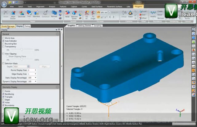

[命令详解视频] Geomagic Studio - 将CAD模型转换到高品质的STL
使用Geomagic Studio将CAD模型转换到高品质的STL。过程包括以下步骤:
1、载入CAD模型
2、转换为STL
3、重新划分的三角形,如果需要的话
4、保存STL
注意:在第2步中的转换中,你可以保存为多边形网格。一些CAD模型有很细长的三角形,重新划分网格是一个完美的工具来解决这些。
