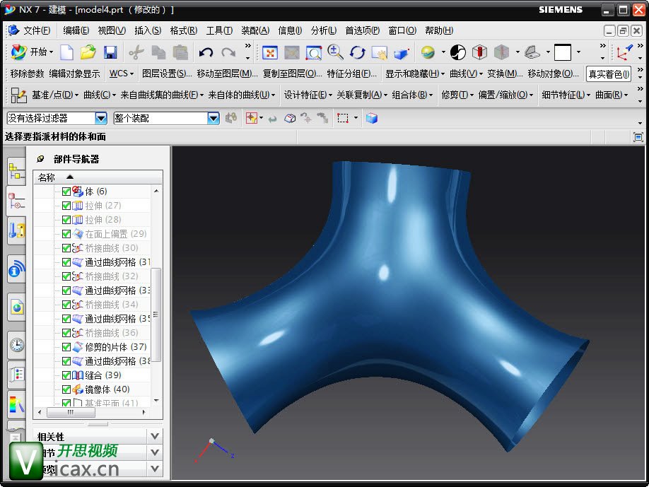

[建模实例视频] 三通曲面造型NX7.0语音视频
liujunyun 发表于 2010-1-27 10:14:35 | 只看该作者 |只看大图 回帖奖励 |倒序浏览 |阅读模式
视频讲解三通曲面造型技巧,此三通为一个对称型曲面,在曲面构建过程,可以做好其只的1/4,然后通镜像体进行镜像,有兴趣的朋友可以下载IGS练习一下,分辨率较大,全屏收看更清晰。
