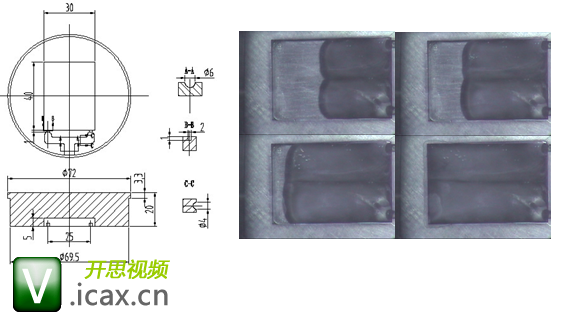

[塑胶流动可视化视频] 4矩形双浇口充填-低温
liujunyun 发表于 2009-11-17 11:03:05 | 只看该作者 |只看大图 回帖奖励 |倒序浏览 |阅读模式
4矩形双浇口充填-低温
工艺参数
聚丙烯(PP
Arburg Allrounder 270S 500-60
温度设定
料筒加料段
料筒后段
料筒中段
料筒前段
喷嘴
45
170
180
190
195
无模温控制
螺杆位置-注射速度控制,3段注射速度,2段保压
预塑位置(mm)
58
保压一段时间(s)
0.1
一段注射速度(mm/s)
10
保压一段压力(bar)
300
一段注射压力(bar)
500
保压二段时间(s)
螺杆位置(mm)
40
保压二段压力(bar)
150
二段注射速度(mm/s)
50
二段注射压力(bar)
600
螺杆位置(mm)
15
三段注射速度(mm/s)
20
三段注射压力(bar)
500
转压位置(mm)
5
10bar=1MPa
