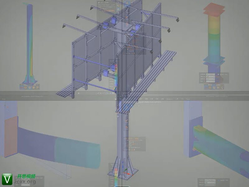

[案例视频] 二等奖:ANSYS Discovery Live Boosts Your Design【实时仿真设计大赛视频】
分析的产品是一个室外广告牌,在Discovery中首先分析了外流问题,确定作用在广告牌上的风荷载,在SpaceClaim界面中方便地旋转几何模型来计算不同角度的风载的情况。利用Discovery评估了外部环境对外部风的流速和方向的影响,广告面板几何模型使用了参数化建模,借助Discovery无缝的几何修改和结果呈现,最后运行了一系列的静力学分析和模态分析,从铝合金的选材,连结位置和外形等几点进行了确认,充分体现了Discovery产品定位:从概念设计到详细分析,Discovery将无疑改变仿真分析的流程!
