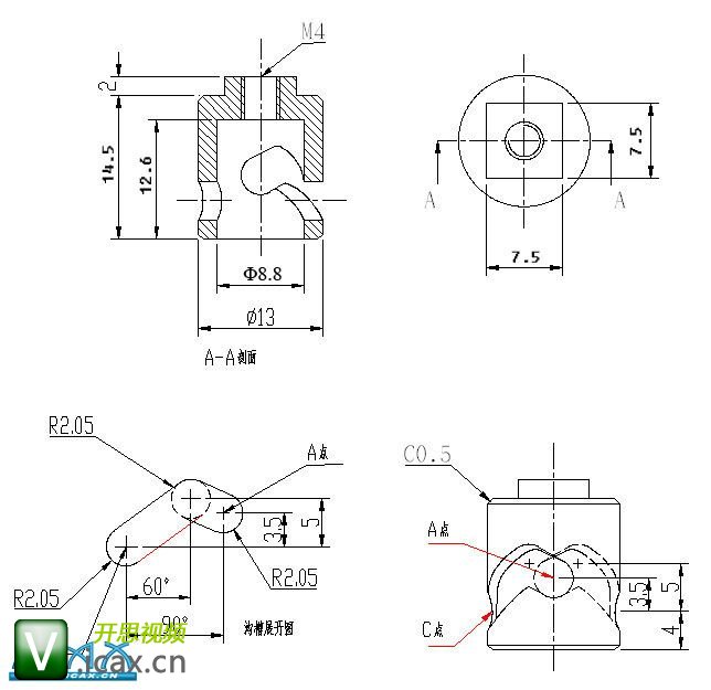

[建模实例视频] 用包覆及移动面制作凸轮
用包覆及移动面制作凸轮
论坛原帖:https://www.icax.net/417988p1p1
原2D图
类似帖子:https://www.icax.net/437630p1p1
2D图:
有兴趣可以试下
