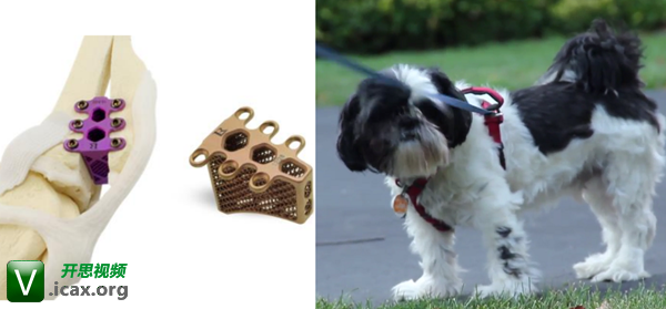

由于3D打印TTA快速植入物的使用,兽医现在能够更快地让关节受伤的狗狗们重新站立起来了。所谓TTA,即Tibial Tuberosity Advancement的缩写,意为胫骨粗隆前移术。由3D Systems与 Rita Leibinger Medical共同开发的这种新型的植入物已经帮助超过1万条狗狗迅速恢复,并能够正常地与主人一起玩耍。
通过3D设计和金属3D打印技术,3DS能够数字化设计和创建出具有复杂而且开放式结构的钛金属植入物。如果没有3D打印技术,这项任务根本就不可能完成。据了解,由于材料属性和设计的缘故,“骨骼快速向内生长”发生得更快,具有更好的效果。
据3DS称,3D打印的植入物插入狗的小腿,“无需修复受损的韧带即可建立动态膝关节的稳定性,重组骨骼的机械力量。”狗狗在六个星期内即可恢复。从开始到结束,整个过程减少了狗狗身处手术室和麻醉状态的时间,而且其感染几率要比传统方法少得多。
