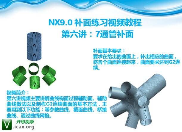

6.NX9曲面实例:7通管补面实例与技巧 - Siemens NX 9.0 高级曲面补面视频教程
第六讲视频主要讲解曲线构面过程辅助面、辅助曲线做法以及制作G2连续曲面的基本方法。
主要用到以下功能:等参数曲线、截面曲线、桥接曲线、通过曲线网格。
