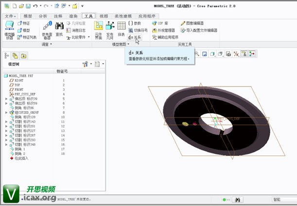

[Creo2.0 配置设定与使用技巧] 1.4 模型树设置文件Tree.cfg的设定 - Creo2.0 企业应用之配置设定与使用技巧
本视频将介绍Creo2.0模型树显示设置的修改,以及模型树设置文件Tree.cfg的生成、导入和自动调用的方法。
通过本视频的学习,您将学会如何设置Creo中模型树的显示,如何将设定好的模型树显示方案保存下来,并应用到您所有设备的Creo中去。在企业中您还可以让所有用户统一使用同一模型树显示方案。
