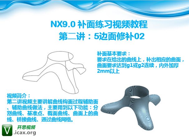

[NX9 曲面补面视频] 2.NX9曲面实例:5边面修补实例2 - Siemens NX 9.0 高级曲面补面视频教程
第二讲视频主要讲解曲线构面过程辅助面、辅助曲线做法,
主要用到以下功能:分割曲线、基准点、截面曲线、曲面上的曲线、桥接曲线、通过曲线网格。
