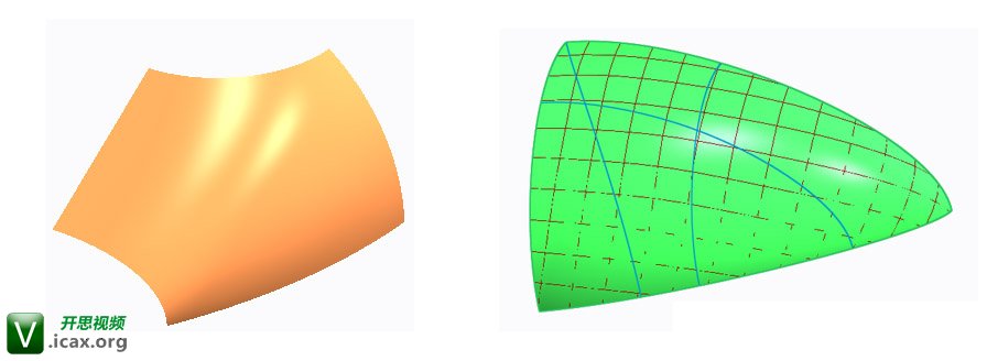

视频简介
造型中除了可以创建四边面之外还可以用来创建两边面,三边面、五边面,以及单一方向曲面。这个视频除了介绍了这些曲面的基本创建方法之外,还重点介绍了五边面内部曲线的调制,三边面关于自然边与收敛点的概念与判断方法,内部曲线的规则,以及创建一个没有收敛点的三边面(如上图不做任何修剪,直接通过三个边界创建无收敛点的曲面)。
