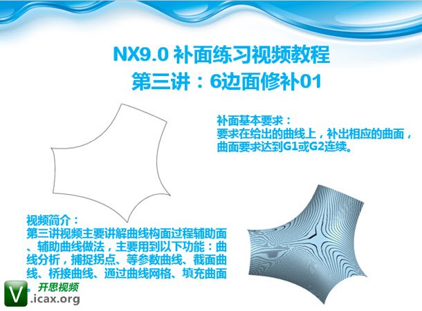

3.NX9曲面实例:6边面修补实例1 - Siemens NX 9.0 高级曲面补面视频教程
第三讲视频主要讲解曲线构面过程辅助面、辅助曲线做法,
主要用到以下功能:曲线分析,捕捉拐点、等参数曲线、截面曲线、桥接曲线、通过曲线网格、填充曲面。
