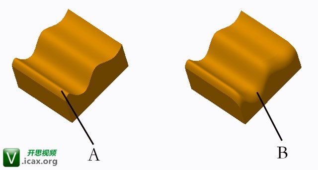

Creo的建模过程中,由于一些产品工艺或者外观上的要求,需要在尖锐的边界处倒圆角。虽然在大多数情况下倒圆角的操作是非常简单的,但当模型的几何比较复杂或者比较特殊时,圆角又会成为一个棘手的问题。比如对于图中A处,该曲面的最小半径小于0.5,而在B处却倒了一个R3的圆角。而这通常是被认为不可能实现的,这要求用户具备丰富的空间想象能力以及对圆角有深度的了解,才能顺利完成圆角的操作。而在这个视频中将重点讲解圆角的几何模型,这有助于让用户从根本上认识圆角的本质,他是怎么生成的?需要满足什么条件?什么情况下会造成圆角失败?了解了这些,那么对于圆角的操作也就了然于胸了。
