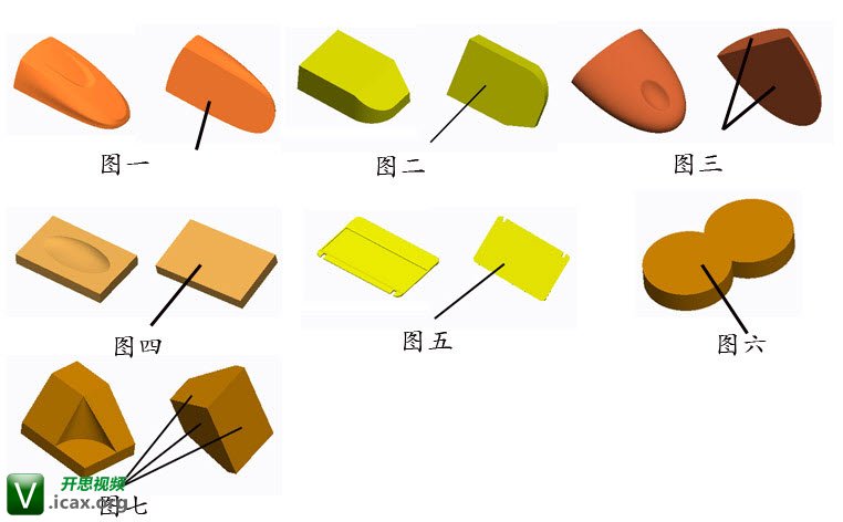

在抽壳的过程中经常会遇到抽壳失败,而其中的原因是多方面的。在这个视频中将通过图中7个案例分别说明造成失败的原因以及相关解决方法。通过此视频不仅可帮助用户撑握抽壳失败的分析思路,以及相关分析工具在抽壳失败中的具体应用, 更主要的是通过失败的案例,加深对成功抽壳条件的认识,从而在建模的过程中注意模型细节的处理,进而在根本上避免抽壳失败的发生。
案例说明:图中黑线所指面为需要移除的面,所有模型均为向内抽壳
图一抽壳:5MM
图二抽壳:3MM
图三抽壳:10MM
图四抽壳:5MM
图五抽壳:1.5MM
图六抽壳:10MM
图七抽壳:11MM
