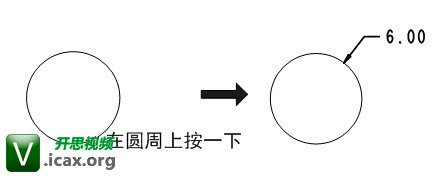

标注尺寸
圆或圆弧的尺寸标注
(1) 半径&直径
(2) 旋转草图之直径
