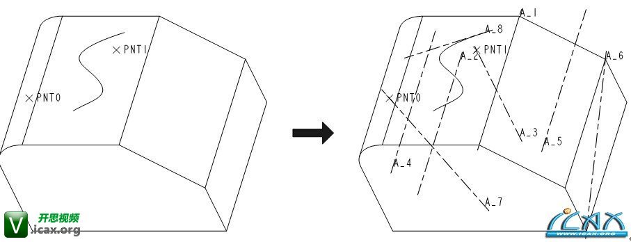

创建基准轴--范例1
Step 1  打开零件dtm_axis-1.prt
Step 2  以通过边线的方式产生基准轴
Step 3  以垂直平面的方式产生基准轴
Step 4  以垂直平面及通过点的方式产生基准轴
Step 5  以通过圆弧面中心轴的方式产生基准轴
Step 6  以两个平面的交线产生基准轴
Step 7  以通过两个点的方式产生基准轴
Step 8  以通过曲面上一个点的方式产生基准轴
Step 9  以曲线端点的切线产生基准轴
