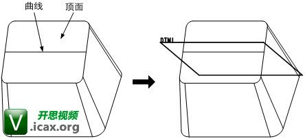

创建基准平面--范例2
Step 1  打开dtm_plane-2.prt,创建通过曲线,且与零件顶面垂直的基准平面DTM1
Step 2  利用DTM1设置两个视图,将视图名称分别存为my_front及my_right
