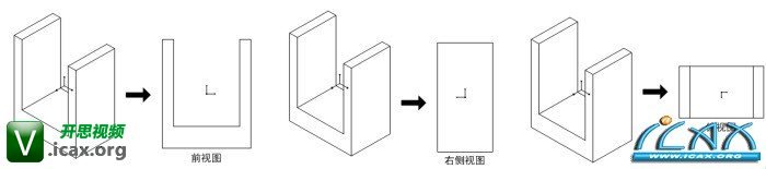

设置零件的方向
        用途
        命令
        设置零件方向的方法
  在零件上依序指定「两个互相垂直面」的指向  此两平面做为参考平面1及参考平面2
        参考平面的指向共有前、后面、上、下、左、右六种
  选某个平面为 上 参考平面的涵意是 ”此平面的法线方向朝上”,请切勿误会为 ”此面为顶面”
Step 1  开启零件reorient.prt,将零件设置为等角图
Step 2  将零件转为前视图,并将此视图存为my_front的名称
Step 3  将零件转为右侧视图,并将此视图存为my_right的名称
Step 4  将零件转为俯视图,并将此视图存为my_top的名称
