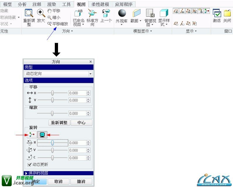

特殊零件旋转
动态定向
(1) :对旋转中心进行零件旋转
(2) :以屏幕的水平轴   、铅直轴    或屏幕的垂直方向   做为基准轴,以旋转零件
亦可在类型字段中选择首选项(正确中文翻译:偏好设置),设置对物体上的某个点、边或轴、坐标系等做旋转
Step 1  打开零件spin-1.prt
Step 2  旋转零件,并存下此视角
(1) 将旋转中心移动到边线
(2) 对x轴旋转60,输入视角名称:60deg
Step 3  观看FRONT, RIGHT, TOP, 60DEG各个视角
Step 4  将默认的模型方向恢复为不等角图
(1) 打开零件spin-2.prt
(2) 关闭基准特征
(3) 对旋转中心的x轴旋转180
(4) 对屏幕中心的铅直轴旋转180
(1) 打开spin-3.prt(2) 将零件设为等角图
(3) 将旋转中心移至下图所示的点,然后对旋转中心的y轴旋转75,将视角名称存为y75
(4) 将旋转中心移至下图所示的坐标系统,然后对z轴旋转60,将视角名称存为z60
