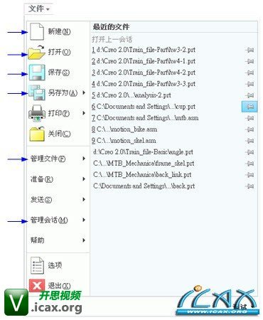

Creo 2.0 文件存取
1.          :创建新文件
        快速访问工具栏的图示:
        主要的文件类型包括:
(1)        草绘:2D草图绘制,扩展名为 .sec
(2)        零件:3D零件设计、3D板金设计等,扩展名为 .prt
(3)        装配:3D组件设计、动态机构设计等,扩展名为 .asm
(4)        制造:模具设计、NC加工编程等,扩展名:模具设计为 .asm、NC加工编程为 .mfg
(5)        绘图:2D工程图制作,扩展名为 .drw
2.         :打开现有文件
        快速访问工具栏的图示:
        由硬盘的工作目录或作业阶段中挑选所需之文件
3.          :将文件存盘
        快速访问工具栏的图示:
        存盘时,新版的文件并不会盖掉旧版的文件,而是自动存成新版次的文件
        例如:原有文件名称为car.prt,按 ,则产生一个car.prt.2的新文件,原有car.prt的文件仍然存在
4.         :以新的名称做文件保存
5.        管理文件:删除硬盘中的文件
(1)        删除旧版本:将一个文件之所有旧版自硬盘中删除,仅留最新版(前提:需使用 将工作目录设置在此文件所在之目录之下)
(2)        删除所有版本:将一个文件之所有版次自硬盘中全部删除
6.        管理会话(正确翻译:管理作业阶段):删除作业阶段中的文件
(1)        拭除当前:将目前工作视窗上的一个文件从作业阶段中删除(但不删除硬盘中之文件)
(2)        拭除未显示的:将不在任何视窗上,但存在作业阶段中的所有文件删除
