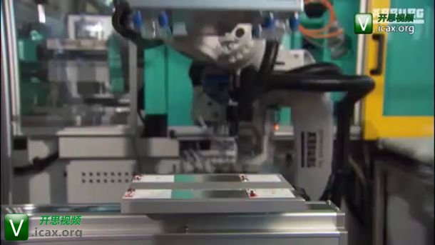

[Arburg注塑机] 包覆成型工艺 - 厚壁光学部件
厚壁光学部件
所谓的二次成型工艺适用生产高品质多镀层厚壁透镜,同时循环时间变短。使用带六轴机械手的自动化双组份机器。
无论是利用多个还是一个生产工序制造透镜,都确保了统一的质量水平。但是,分两阶段生产的光学部件所需冷却时间明显较短。在显示的示例中,电动 ALLROUNDER 520 A 利用 1500 kN 锁模力和带三个站点的 4+4 腔模具进行生产。六轴机械手从开放式第三站点取出完成的透镜,并将其输送至光学检测。每四个 PMMA 透镜的循环时间只约为 40 s。
