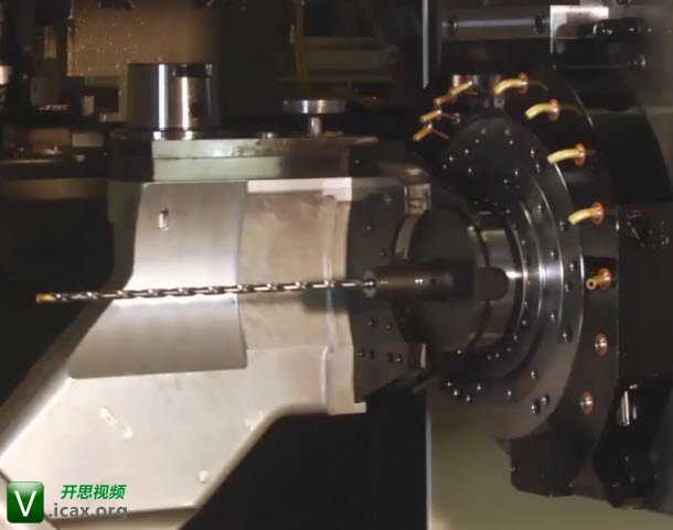

山高推出更长的整体硬质合金钻头 Seco Feedmax SD230A
        SECO Feedmax™ SD230A
        为满足客户的需求,山高现在推出更长的整体硬质合金钻头 (30xD),这款产品是对我们现有的 16xD 钻头系列产品的补充。
        此外,山高还将推出非标设计的其它系列产品(如 20xD 和 25xD),为客户提供更多选择机会。
        深孔钻削技术可广泛应用于汽车、石油天然气、模具、医疗设备以及通用机械行业。与传统的 HSS 钻头以及普通整体硬质合金钻头相比,先进的整体硬质合金钻头(如 SD230A)能实现极佳的孔质量、稳定长久的刀具寿命和更高的生产率。
SECO FEEDMAX SD230A 特点
    具有 4 个小平面的钻尖槽型,可确保良好的定心功能 - 主后角和副后角 - 136° 钻尖角
    四条刃带,确保稳定性和良好的孔质量
    抛光的排屑槽可改善排屑性能
    低摩擦镀层,可延长刀具预期寿命 (~50mm) - TiAlN + TiN
    优化的切削刃修磨
    倒锥(轴向后角 ~ 50 mm)
优势
    生产率和刀具寿命
    孔的质量极佳
主要优势
降低成本是通过
    缩短加工时间
    降低刀具成本
    排屑好,确保应用安全性
    孔的质量好
    切削力低
    提高切削速度和进给速度,提高生产率
    降低零件总体成本
