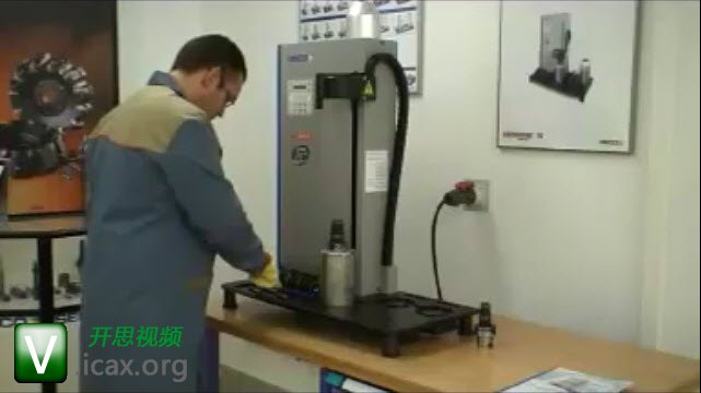

Seco Easyshrink 山高刀具为热胀和预调加工提供设备
EasyShrink® 20 系统对所有刀杆材料类型(硬质合金、重金属、钢件、高速钢)实现快速、经济的收缩夹紧和胀开释放功能。
可选的模块及配件可用于刀具的高度设置和加速冷却过程。
模块化设计
广泛的模块系列能轻松地建立热胀装刀装置,以满足客户的特殊需求。
自动加热循环
所需的加热循环由刀柄识别系统自动进行计算。
使用止动杆设置高度
使用止动杆来代替止动螺钉,消除了刀具位置不精确的风险,也消除了由于螺钉松开引起的振动和不平衡。
具备高度测量的加热模块与止动杆组合在一起使用,实现了与测量基准线之间精确的切削刃长度设定。
旋转板
多工位的支持箱有一个旋转板,使之避免与灼热刀柄的任何接触。
空气和水冷却
强制的空气冷却是通过安装在所有支持箱上标配的通风扇实现的。
冷却罩提供的冷却水能给予最快的冷却时间。
