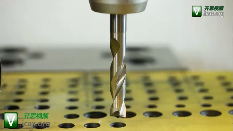

使用 PCD 钻头的优势 - CX2 槽型
PCD 钻头   为获得最佳的复合材料加工性能而对PCD 钻头进一步改进
随着新型 PCD 钻头系列的推出,山高正在继续致力于研发复合材料加工刀具。山高通过不断改进技术,改善了刀具的寿命和生产率,并开发出了特殊槽型,防止材料分层及纤维未切削。这使您能够以更短的加工时间获得更高质量的钻孔和更大的产量。
PCD 钻头特性
PCD 钻头用于钻削热固性塑料和热塑性塑料,具有如下重要特性:
    • 锋利度
    • 硬度
    • 精度
    • 高热导性
优势:
    • 极佳的表面粗糙度
    • 良好的纤维切削
    • 耐磨
    • 延长刀具寿命
    • 更紧密的钻孔公差
    • 更高的切削速度
    • 可以重磨
选择哪种槽型?
CX1 槽型。
    CX1 槽型适用于钻削普通的复合材料。钻削叠层材料并从复合材料中退钻时,也应使用该槽型。
CX2 槽型。
    CX2 槽型适用于钻削叠层材料并从金属材料中退钻。它拥有更佳的断屑功能,可使钻头具有良好的排屑性,并能确保复合材料的表面质量。
