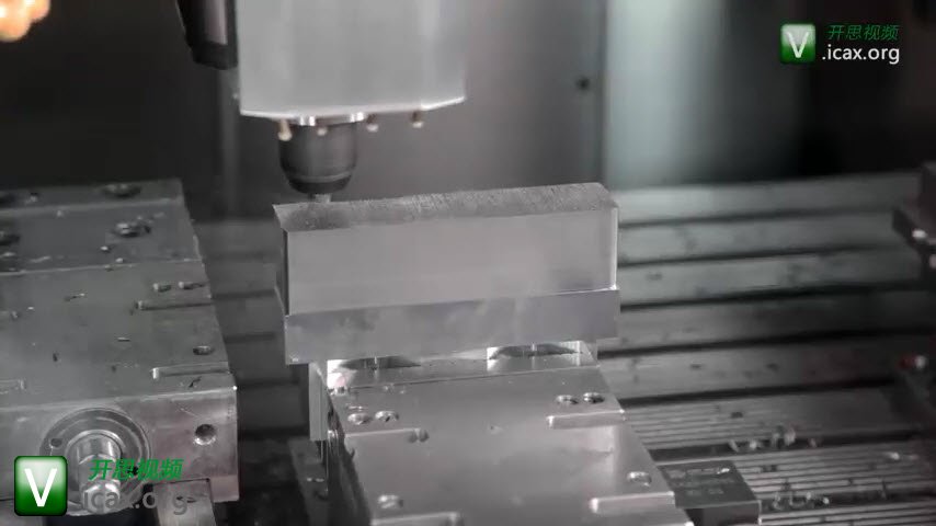

Jabro-Solid2 飞龙是山高新推出的整体硬质合金铣刀系列
Jabro-Solid2飞龙是山高新推出的整体硬质合金铣刀系列,旨在应对通用加工市场的挑战。
SECO Cut™, Jabro-Solid2 飞龙切削参数可供应山高材料第1至15组。
这些易于使用且非常通用的方肩立铣刀可以在所有材料中为您带来完全的灵活性和极佳的性价比。
用于所有通用加工任务的三种类型
JS510-系列 – 针对钢件、不锈钢、铸铁用于所有基本加工应用的通用刀具
2 和 3 刃铣刀用于槽铣和侧铣;
4 刃铣刀用于侧铣加工;
增大的芯部直径有助于提高加工过程中的刀具稳定性并提高切削参数;
Siron-A 镀层实现更长的刀具寿命
JS520-系列 - 用于通用加工,灵活、高速且经济性好
不等齿距
- 防止振动
增大与齿数相应的芯部直径
- 改善工艺稳定性
径向后角
- 形成高强度的切削刃
自定义的刃口处理
经过抛光处理的Siron-A镀层
- 延长刀具寿命
5-8 刃
JS530-系列 - 完整系列的通用整硬合金球头铣刀
所有刀具可用于 2.5D–3D 的加工应用,适用于宽范围的材料;
因采用 DC= e8 公差的 R 名义值而缩短编程时间并简化编程操作;
更强壮的刃齿改善工艺稳定性;
延长刀具寿命并提高工件表面粗糙度的质量;
在更高的进给量下获得正确的工件尺寸;
减少返工。
JS550 系列 – 用于所有工件材料的高性能刀具
双重芯部增强了稳定性,并减少了刀具的弯曲变形,从而实现更高的切削参数;
用于槽铣和侧铣加工的3和4刃设计
用于抗振加工的不等齿距设计;
经过抛光处理的Siron-A镀层使得切削轻快,并延长刀具寿命
圆弧半径从 0.5 至 4 mm。
JS550长型 (3) 系列含有分屑槽,是稳定的方肩式立铣刀,设计有
长切削刃,因此适合优化粗加工策略。优化粗加工方法适合以高速加工和高进给率获得大切深及相对较小的径向啮合量。
优化粗加工方法要求采用 CAM 编程方式,与传统方法相比,金属移除率可以提高多达500%。
