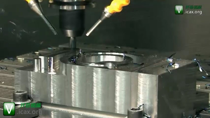

山高 JABRO - HPM JHP951 最大限度提升金属切除率
JHP951 适用于钢件和铸铁的高性能加工
    这是山高 Jabro™-HPM 产品系列新推出的一种产品,专门用于对钢件和铸铁进行大轴向切深 (1.5 x Dc) 开槽和侧铣。粗加工和精加工方法都属于这种新型整体硬质合金立铣刀的应用范围。硬质合金 (10% Co)、耐磨抛光镀层 SIRON-A(3~5 μm厚)与应用特性的组合可确保实现无颤振的粗加工。新型 JHP951 可在各种传统的加工策略中实现卓越的工艺安全性和最大的金属切除率。
产品特性
    1. 特殊形状的排屑型腔把有效的排屑与大芯部直径结合。
    2. 优化的齿数实现更高的进给量或更少的后刀面磨损。
    3. 弧形螺旋降低振动和颤振。
    4. 不均等的切削刃间距降低颤振和振动。
优势
    1. 提高主轴速度和切深。
    2. 改善刀具寿命/生产率
    3. 增强切削工艺的稳定性, 并能获得更高的进给量。
    4. 无颤振的粗加工工况。
