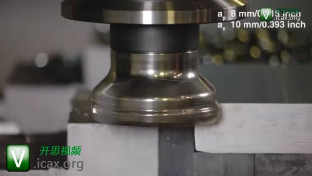

山高 Double Octomill® 双面王铣刀
新一代Double Octomill® R220.48双面王平面铣刀是一款非常通用、经济且高效的刀具,能用于粗、精加工。它还是独一无二的!
为什么?因为在创新的Double Octomill® 双面王铣刀上,刀片在刀片座内的定位利用了HSS销。这使刀片的转位更方便与安全。由于刀片是使用HSS销获得正确的定位,因此您绝不会出错。再者,HSS销能确保刀片座(HRC 65)具有极长的使用寿命。
特性:
同一款刀具适用于粗、精加工
刀体提供长的使用寿命
高性能的刀片
五种不同的槽型
三种不同齿距
Double Octomill双面王铣刀系列被分成三种不同齿距:正常齿距、疏齿和密齿,为不同的机床和材料提供最优化的生产率。
例如,如果机床功率较高,则选择密齿刀具。如果机床功率有限,则选择正常齿距或疏齿。对于正常齿距和疏齿型式,使用强壮的螺钉让刀片通过中心锁紧安装来锁定。密齿型式具有的楔块安装使用一种新的、更坚固和自定位的楔块。这两种刀片锁紧解决方案在切削过程中帮您实现简易的操作和最高的安全性。
