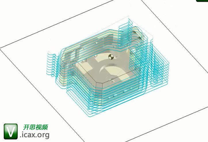

TopSolid'Cam 7 Side milling 侧铣
在TopSolid'Cam7 中,通过使用连续的轮廓进行零件粗加工。要做到这一点,有两种可能性。
首先,使用的侧铣命令,并设置若干径向路径。这样,你可以使用连续轮廓进行零件铣削。当然,每个路径将被余量自动修剪。
但是,如果你不想使用此策略,你也可以创建一个草图,任何地方,任何大小(它必须是大于余量),然后使用端铣命令。
通过设置合适选项,例如,通过铣削或螺旋模式,端铣可以作为一个粗加工方式!
我们建议您保存此方法作为一个“预设”。
