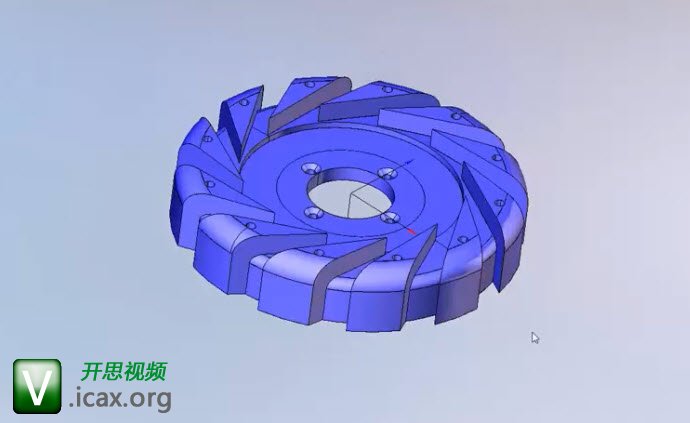

Alibre Design - SprutCAM 互操作性
SprutCAM与Alibre Design新的互操作性。SprutCAM支持通过外接程序直接导入从Alibre Design设计的零件。
通过Alibre Design软件的插件,可以发送模型到SprutCAM。
1)SprutCAM的外接程序中(项目导入菜单)提供直接导入Alibre Design设计的原生文件到SprutCAM (*.ad_prt, *.ad_asm, *.ad_drw, *.ad_bom, *.ad_smp, *.ad_pcf, *.ad_scf)
外接程序支持Alibre Exchange附带的的各种输入格式,几乎覆盖了所有主要的CAD软件:
格式版本
SOLIDWORKS 1999 to 2012
Alibre Design All
Inventor v9 to 2012
Pro/E 2000i to Wildfire 5 to Creo 1.0
SolidEDGE v10 to ST4
CATIA v5 from R10 to R21
Parasolid v18 to v22
STEP/IGES/SAT STEP:203/214
DWG/DXF
2)在Alibre Design的插件中(Alibre Design的工具栏按钮)提供直接导出零件到SprutCAM。
在Alibre Design中按“导出”按钮,SprutCAM将能识别零件的改变,在SprutCAM中,只需要按运行按钮,就可以获得新的G-代码。
