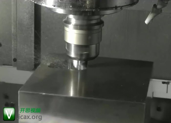

[加工视频] ESPRIT ProfitMilling 三菱材料加工演示
零件 - Carbon Steel (JIS:S50C)
切削刀具 - Smart Miracle 10mm 3 flute endmill
机床 - Mori Seiki NMV5000
进给速度 - 2,550 mm/min
主轴转速 - 4,800 rpm
接触角度 - 30%
切削深度 - 20 mm
