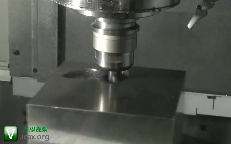

[加工视频] ESPRIT ProfitMilling 高速粗加工视频 - Mori Seiki NMV5000
机床:Mori Seiki NMV5000
刀具:10mm 平底刀
进给速度:6400 mmpm
切削速度:250 spm
主轴转速:8000 rpm
接触角度:30
切削深度:30 mm
