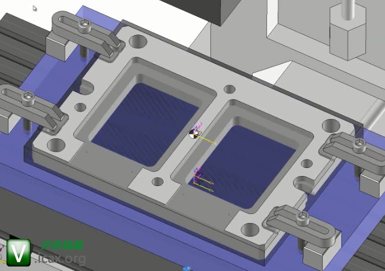

[加工视频] TopSolid Cam 7:夹紧元件
当铣削一个零件,它必须被装夹到机床工作台上。
要做到这一点,许多夹紧系统可供选择:虎钳,卡盘,螺丝或标准夹钳。
有时,这些夹紧系统可能在制造过程中被改变。
TopSolid Cam 7能够完全管理夹紧系统的变化。
事实上,定位夹紧件被认为是一个铣削操作。
通过加工操作管理器的按时间顺序管理操作,TopSolid Cam可以避开夹紧系统。
因此,铣削路径考虑在铣削过程中的任何阶段的夹紧元件的定位。
