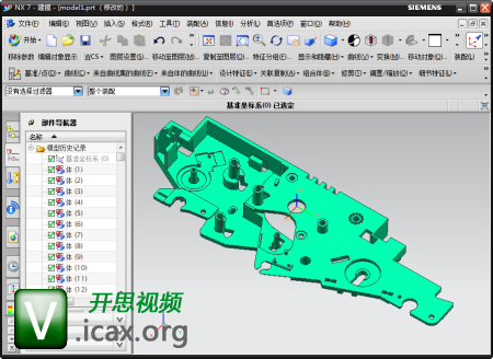

[建模实例视频] 破面修补第二例【NX7.0语音视频】
当我们将别的软件的零件导入到NX软件时,有些零件会出现丢面的现象或者是片体出现自相交,从而响影零件的正常缝合,本视频就是讲解怎样进行破面修补,
视频分辨率较高,全屏收看更清晰。
下面附上原始档。
