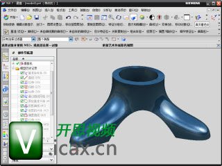

[建模实例视频] 三脚曲面造型第二种做法【NX7.0语音视频】
曲面要求全部过程并且G1以上,加厚2MM以上,视频素材来源曲面100例,本素材分两种方拆面方法录制,本视频为第二种,这种做法比第一种做法要复杂一点,但曲面比较第一种饱满,第一种做法:https://v.icax.net/2101p1p1
