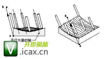

相对于矢量
相对于矢量允许您定义相对于带有指定的“前倾角”和“侧倾角”的矢量的“可变刀具轴”。
相对于矢量
“前倾角”定义了刀具沿“刀轨”前倾或后倾的角度。正的“前倾角”的角度值表示刀具相对于“刀轨”方向向前倾斜。负的“前倾角”的角度值表示刀具相对于“刀轨”方向向后倾斜。由于“前倾角”基于刀具的运动方向,因此往复切削模式将使刀具在 Zig 刀路中向一侧倾斜,而在 Zag 刀路中向相反的另一侧倾斜。
“侧倾角”定义了刀具从一侧到另一侧的角度。正值将使刀具向右倾斜(按照您所观察的切削方向)。负值将使刀具向左倾斜。与“前倾角”不同,“侧倾角”是固定的,它与刀具的运动方向无关。
此选项的工作方式与“相对于部件”类似,不同之处是它使用的是“矢量”而不是“部件法向”。
相对于矢量示例此例将说明“相对于矢量”的工作方式:
    选择相对于矢量作为“刀具轴”。
    选择指定矢量
    选择 2 个点来定义矢量。
    定义两个点(上图中的 ab 点)。
    选择指定前倾角/侧倾角
    输入所需的前倾角度和侧倾角度。
  • 选择确定
