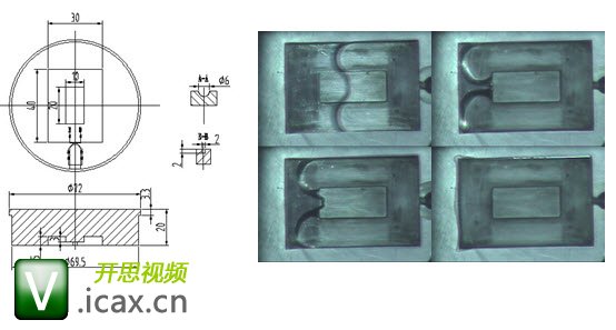

[塑胶流动可视化视频] 16回字形型腔充填
liujunyun 发表于 2009-11-19 15:06:20 | 只看该作者 |只看大图 回帖奖励 |倒序浏览 |阅读模式
16回字形型腔充填
工艺参数
聚丙烯(PP)
Arburg Allrounder 270S 500-60
温度设定
料筒加料段
料筒后段
料筒中段
料筒前段
喷嘴
45℃
190℃
200℃
210℃
215℃
无模温控制
螺杆位置-注射速度控制,1段注射速度,2段保压
预塑位置(mm)
54
保压一段时间(s)
0.1
注射速度(mm/s)
55
保压一段压力(bar)
300
注射压力(bar)
500
保压二段时间(s)
0.5
转压位置(mm)
11
保压二段压力(bar)
100
10bar=1MPa
