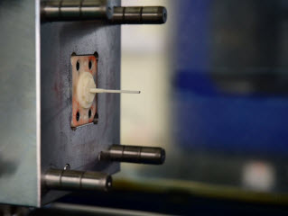

模具安装
注塑调试,生产出最终的产品
