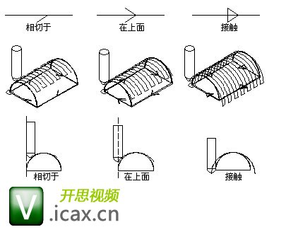

驱动几何体
编辑显示“编辑边界几何体”对话框,它允许您添加或减少边界成员以及各自相关的参数。
选择可显示“边界几何体”
对话框,它允许您初始定义边界。一旦定义边界后,可以使用上面描述的“编辑”修改边界。可以为每个边界成员指定如下位置属性:“在上面”、“相切于”或“接触”。“接触”刀具位置只能在“固定轴曲面轮廓铣”和“可变轴曲面轮廓铣”中可用,它只能在具有刀具轴的“边界驱动方式”中,并且只有在使用“曲线/边界”或“点”指定边界的情况下才可用。
