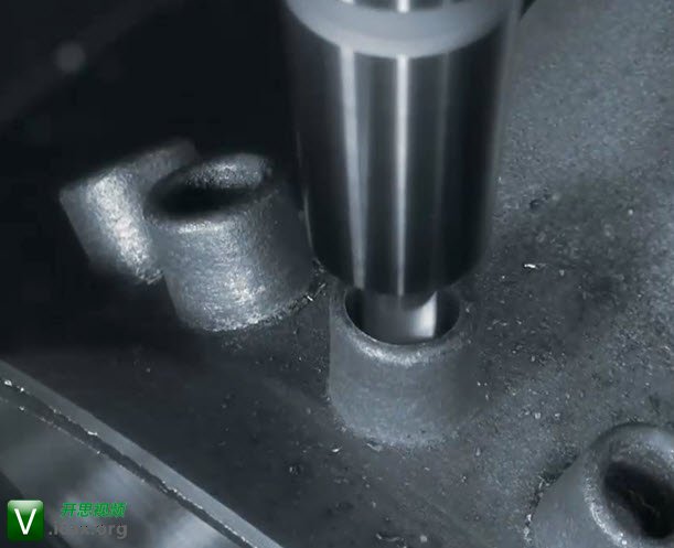

[设备介绍视频] DMG LASERTEC 65 全集成激光堆焊(金属3D打印)和5轴铣削加工机床
LASERTEC 65  Additive Manufacturing 全集成:激光堆焊和铣削 - 铣削加工质量的增材生产方式增材生产技术是一项全新的高度复杂和个性化生产方式,例如生产整体构件和类似金属类高性能材料的轻体零件。增材市场在快速发展。DMG MORI SEIKI股份公司的子公司SAUER LASERTEC首次将增材生产技术与高科技的5轴铣削技术结合在一起,它在一台机床中兼有激光金属堆焊技术和铣削技术。这种创新的复合系统是迄今为止世界市场唯一产品。生产中通过粉末喷嘴进行金属堆焊,速度比粉床方式快20倍。
到目前为止,增材法已应用于制造原型件和小零件。通过在一台机床中组合两种生产技术—粉末喷嘴和传统切削技术,可形成全新应用和几何。特别是切除量大的大型零件现在可用更经济的方式加工。
LASERTEC 65 AdditiveManufacturing 主要参数:
  • 铣削 + 激光:DECKEL MAHO性能稳定的monoBLOCK®系列中的所有5轴铣床都能灵活地集成HSK接口的激光头
  • 铣削质量的完整加工技术,全自动切换铣削加工与激光加工
  • 粉末喷嘴的激光堆焊:速度比粉床工艺快20倍
  • 加工区大,最大工件ø 650 mm,360 mm高和最大重量1.000 kg
  • 接近性能好和操作舒适:门口尺寸1.430 mm,最佳的正面接近性能
  • 占地面积小,只需7.5 m2
  • 壁厚允许从0.1 mm至5 mm(与激光和喷嘴几何参数有关)
  • 可实现3D轮廓,无需底层几何:例如加工法兰,加工圆锥
  • 灵活切换激光加工与铣削加工,允许直接铣削最终零件中无法接近的加工部位
