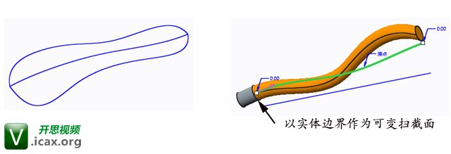

这个视频重点讲解了关于两个可变扫创建中需注意事项,看下图,这两个实例的特点是:
      左图中首尾两端轨迹线交汇于一点,对于这样一个图,如果不作处理那么选择了轨迹线后进入截面,我们将会看到起始端将在两个端点处,而此处截面为零,即无法正常创建截面。
      在右图中绿色的轨迹线垂直于圆柱的端面,并且刚好在圆柱的中心。现在呢要以圆柱的边界线作为截面,以绿线作为轨迹线创建可变扫,但出扫出的结果却是如图这个样子,他并不跟随绿线的直势。
      这两个例子是比较有代表性的,我们将在这个视频中作详细分析,并给出解决方案。
