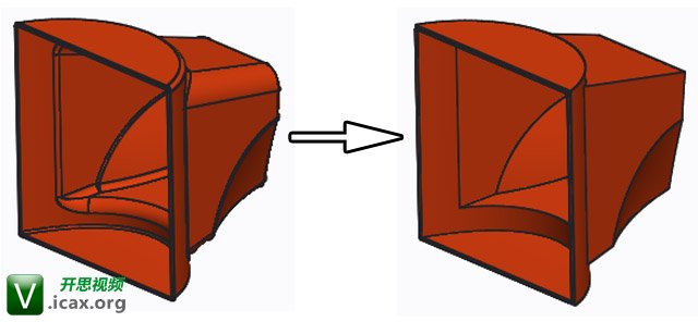

模具设计中经常需要面对客户提供的三维图,而这些三维图总是存在很多缺陷,比如客户的三维图由于只考虑产品的性能与外观,所以总是没有拔模却又总是倒了圆角。而这对于模具设计而言是致命的,没有拔模的三维是无法满足成型过程中的工艺需要的,而对于添加了圆角的输入模型又是无法直接添加拔模的。这对于很多用户特别是初学者来讲几乎是一筹莫展。其实对于这类输入模型,最关健的是如何去掉这些圆角,因为只要去掉了圆角,那么后面添加拔模自然就不是什么难事。而这个视频将以图中这样一个典型的薄壳零件为例,讲解如何去除圆角,相信对用户特别是模具设计用户会有很大的帮助。
