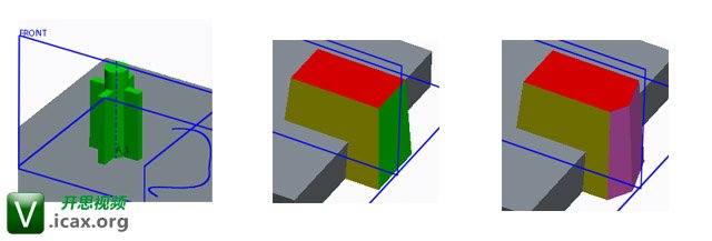

Creo的各项操作中往往需要选择相关的特征或几何作为要操作的对象。而如何选择一个操作对象也是非常有讲究的,大致逻例下需要把握几条原则:
一、不同的对象有不同的操作规则,比如特征、几何、基准等,这些不同的类型有不同的选择规则。
二、通过合理的选择的方法 提高选择的效率,在一些情况下一个合理的选择方法所带来的效率上的提高往往是几十倍。比如对于图1中绿色部份结构,采用什么样的方法可以快速选择这个结构而不是一个一个的去选择实体表面。
三、通过合理的选择的方法,减少不必要的参照。对于这一点,在参数化软件中应特别注意,不合理的选择方法会导致在后续的操作中或设计变更中带来没完没了的参照丢失,特征重生成失败。比如在图2中这个拉伸特征,在图3中他的截面作了变更(注意红色部份的变化),那么原先绿色的这个侧面将丢失,而紫色的两个侧面为新生成的。这里就要考虑了,如果在对这些侧面作拔模,那么应该如何选择才能保证在截面作了变更以后仍然能够正常生成拔模(即不会因为绿色的侧面而丢失参照,同时对于两个新的侧面仍能自动拔模) 。
而这个视频针对上述要求,通过具体的操作演示,详细说明了不同类型的对象如特征、几何的操作方法,特别重点讲解了关于曲面与曲线的各种选择。通过此视频不仅可以帮助用户撑握关于选择的这些相关操作,更重要的在于让用户了解不同的选择方法对于效率的提升,参照的传递,设计意图体现等所带来的影响,以此规范用户的操作方法,从细节处即开始考虑选择对于父子关系在整个设计环节的全局性的影响。
