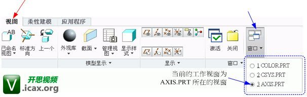

Creo 2.0 视窗操作
Creo 2.0视窗操作原则如下:
1.可打开数个视窗,且各视窗可在不同模块下运作
2.视窗之间的切换
直接在 视窗 / 窗口 下的文件清单中选择文件名称:

作切换:先以鼠标点取该视窗的 “边界”,使该视窗成为最上层的视窗,再按 ,该视窗即变为工作视窗

若有数个视窗,则视窗最上方注明 活动的,即为工作视窗

,则该视窗并不会成为工作视窗,视窗之切换务必以 命令为之。
3.可按快速访问工具栏的 ,或用 文件 / 关闭 或 视图 / 关闭 将目前的工作视窗关闭
